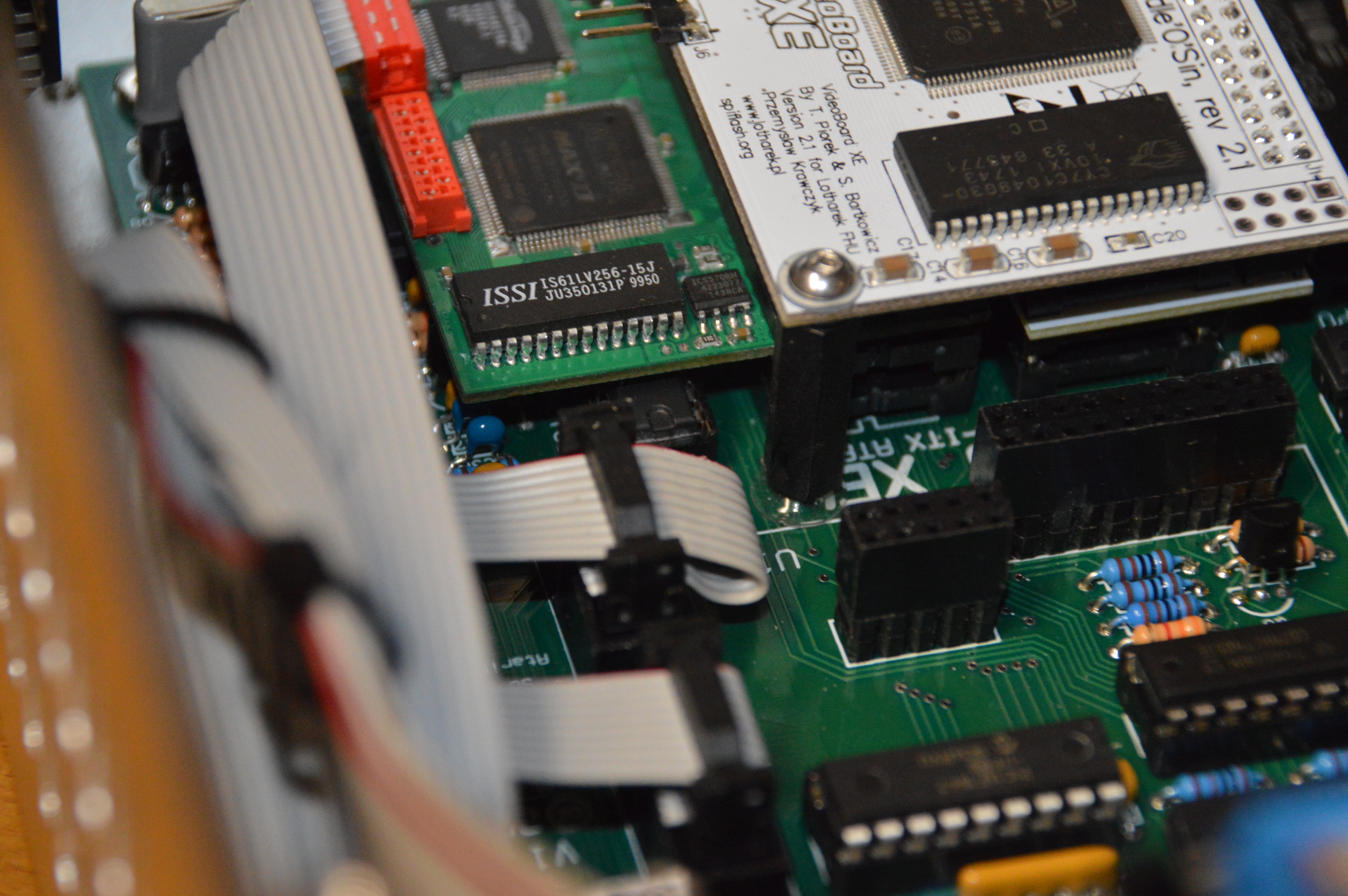

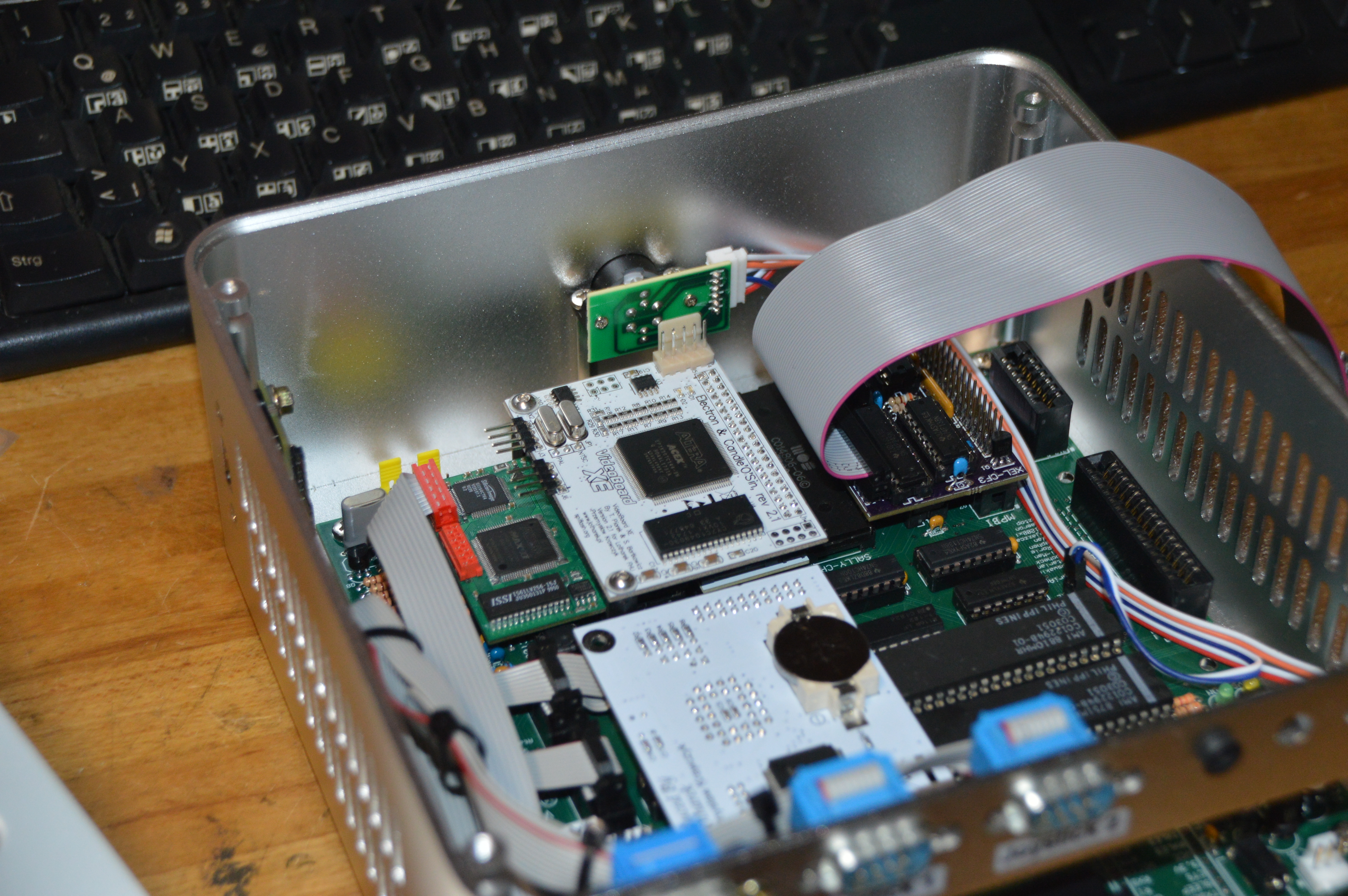

After I watched the pictures, I do not expect this board to have a faulty GTIA. It is not the well known 130XE board, but a 65XEN board. Only room for 64K ram. I have really a lot of 800XE computers and only one with this board if I remember correctly. I think the GTIA will be fine, but we will never be sure of course ...

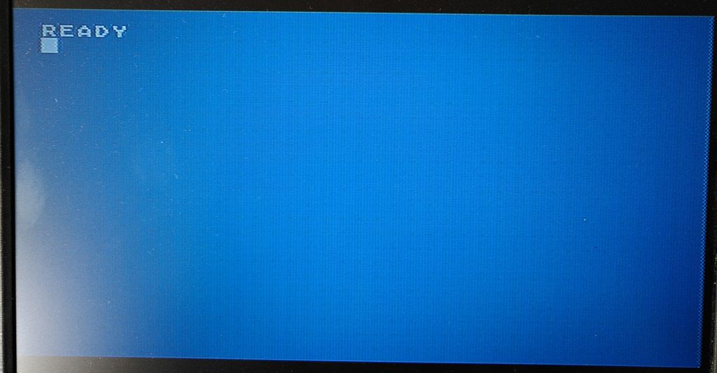

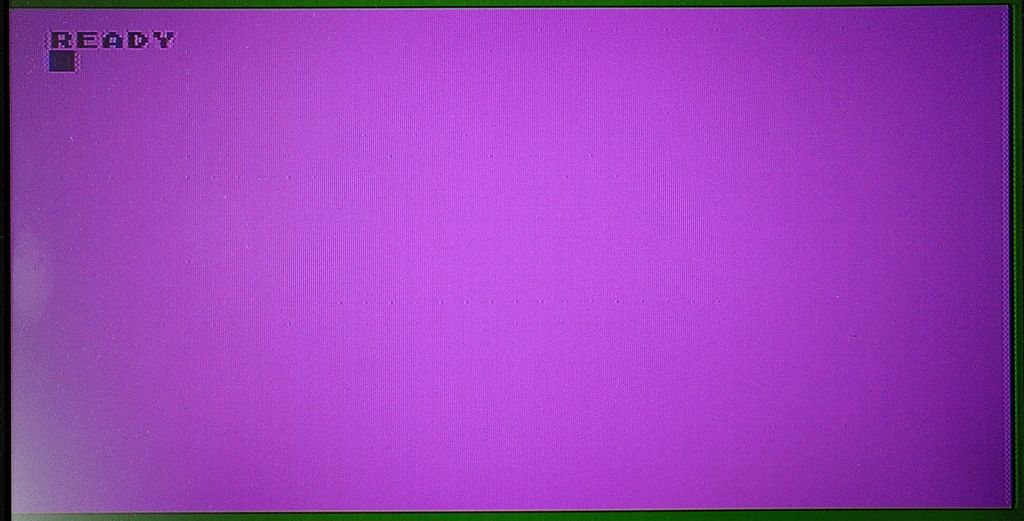

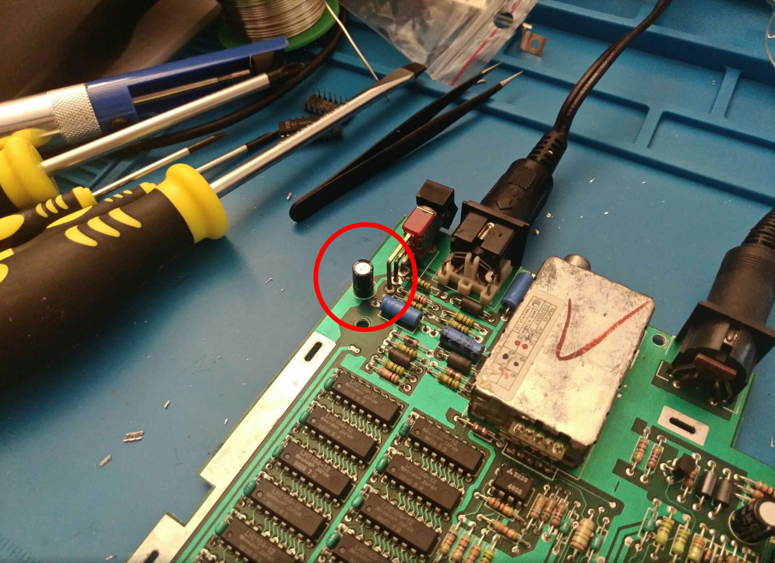

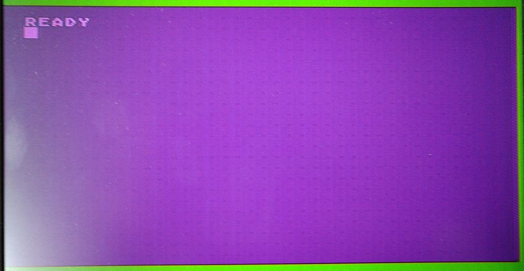

Ich habe heute, da mein Bildschirmkabel gekommen ist, meinen Atari 800XE das erste mal angeschlossen. Aber die Bildschirmdarstellung ist auf meinem kleinen China-TFT-Monitor nicht stabil, ich zeige Euch mal ein paar Bilder.
Manchmal ändert sich die Farbdarstellung einfach so. Ich habe das Signal auch durch einen Composite zu HDMI-Wandler geschickt, dort ist das gleiche Phänomen, allerdings in der Qualität nicht besser. Eher noch verwaschener.
Was kann ich nun tun? Recapping präventiv? Die Farben macht ja die GTIA. Kann es daran liegen?

Das ist aber nicht zufällig der eingebaute Bildschirmschoner 😉?
Der geht nämlich nach einer Weile an.
Einfach mal eine Taste am Keyboard drücken und schauen ob´s wieder blau-weiß wird.
Das erste Bild ist doch super, und die andern Bilder sind bestimmt so bunt vom Bildschirmschoner 💡
Ich würde da nichts umbauen 😉
Interessant. Ich hatte das Flachband von der Tastatur nicht dran. Jetzt, wo es dran ist, tauchten die Farbwechsel nicht mehr auf. Hmmmm. :-/
Mastodon: @mado@social.tchncs.de, Blog: https://datenbrei.de, wohne in Augsburg
Ja,
ATARI hatte damals "Pionierarbeit" geleistet 😁 und der 8-Bit Reihe einen der ersten "Screen Saver" (mit ständigem Farbwechsel der Hintergrund- und Schriftfarbe) spendiert,
damit sich dass Startbild bei längerer Abwesenheit nicht in die Maske der Bildröhre (TFT war da noch ein Fremdwort 😉) einbrennt.
Erst, nachdem man wieder (irgend-)eine Taste gedrückt hat, kam die normalen Farbdarstellung.
Ich verwende ein neues Netzteil. Aber der Atari ist halt alt. Würdet Ihr mir ein Recapping empfehlen? (Ich kann gut löten und habe auch eine entsprechende Ausstattung – bis auf eine Heißluftpistole, die man ja eher für die Chips braucht.).
... der ATTRACT - Modus ...
Liegt bei $4D und wird nach ca. 11 Minuten aktiviert, wenn man keine Tastatureingabe macht. Die Farben werden auf 0 gesetzt und der Modus erhöht sich alle 5,1 Sekunden mit entsprechender Farbänderung.
Bei Spielen z.B. sollte man dann regelmäßig (z.B. im VBI) eine 0 in die Speicherstelle $4D schreiben, damit das während des Spieles verhindert wird.... es sei denn man schaltet das ROM aus weil man das RAM unter dem ROM nutzen will.. dann ist auch der "Bildschirmschoner" aus!
Hmm, habe ich bei meinen XE-Rechnern bisher noch nicht gemacht und war nicht notwendig.
Ist in vielen Fällen (bei Systemen, wie Amiga etc.) sicher berechtigt und sinnvoll, aber meiner Meinung nach (leider) auch ein bisschen ein "Mode-Hype" 😉.
Das Einzige, was ich hier und da mal gemacht habe, war den Kondi am Switch zu wechseln.
Aber wenn Du auf Nummer sicher gehen willst, dann tausche auch die Anderen..
eigentlich schaut auf dem Board alles gut aus, never touch a running system...... 😁
